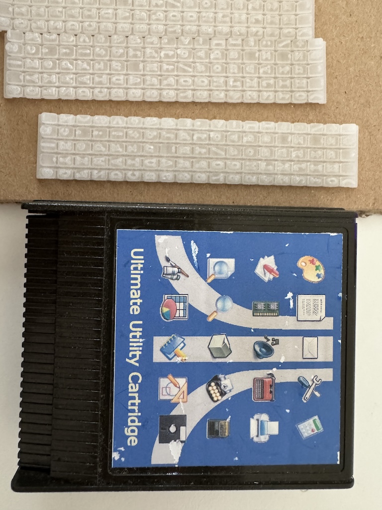

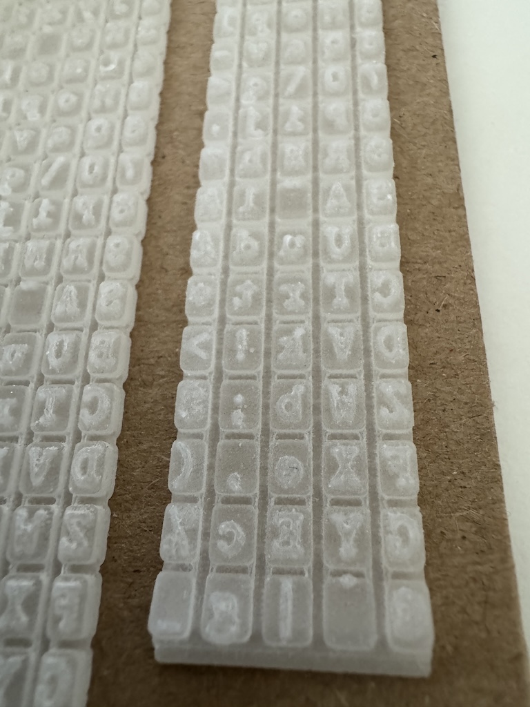

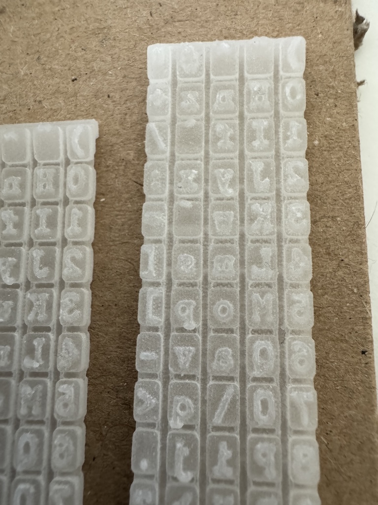

Weil da immer wieder nach gefragt wurde habe ich es dieses mal geschafft, die Bestellung auch zu bestätigen. 😁
Ein oder zwei hätte ich noch über (bei AtariAge sind schon einige Interessenten:
Bei Interesse Nachricht an mich.
